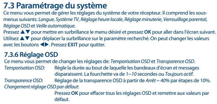

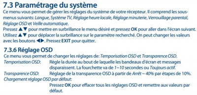

geelbert a écrit:je vais rester sur le Thomson 504+ je crois car les menus en bleu sont vraiment trop vilains, en plus on peut les rendre transparents à priori sur le Thomson.
Sur le Thomson 504 et sur le Strong 8114
La notice ici
Messages: 46016

geelbert a écrit:à priori seul le Thomson 504+ est en rouge avec transparence,
En effet mais les autres aussi ont la transparences des menus (Strong et Teckcomm).
