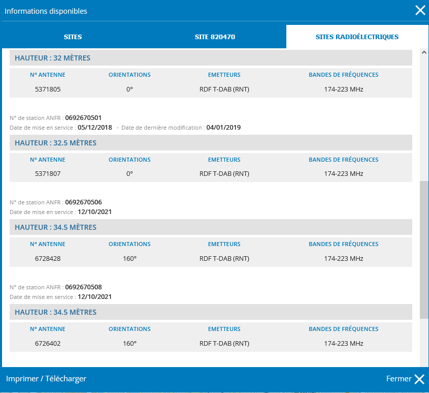

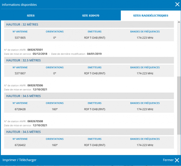

Ci dessous la fiche technique des emetteurs DAB+ du Mt Cindre sur cartoradio.
Fiche Tech DAB+Mt Cindre.png -->
Fiche Technique 5B 6A 7A 7B Mt Cindre
Les deux premiers sont les 5B et 6A qui sont captés dans le Jura loin au Nord,
et dans l'agglomération de Lyon à loin au Sud (St Etienne, Valence, Voreppe, Mt Mézenc)
Ces deux emetteurs emettent donc tout azimuth
Les deux derniers sont les deux métros 7A et 7B qui émettent vers une zone géographique donnée (Lyon Agglo).
160 degrés: pour ceux qui connaissent ca doit être l'angle de vue sur l'agglomération de Lyon depuis
le batiment art déco de la radio d'avant guerre Radio Lyon AM (jusqu'en Juin 1944) toujours debout et reconnaissable
au bord de la nationale 6 à Limonest (même si cette emetteur était capté dans toute l'Europe la nuit à l'époque).
Au delà de cette zone d'autres émetteurs complètent ou prennent le relais sur les mêmes canaux:
Vienne-La plate au Sud. Macon-Bois de Cenves au Nord.
28/19/13Est+Strong_SRT7004

Messagepar jumi » 26 Sep 2022 09:09
Effectivement, cartoradio donne cette orientation "0°" pour des antennes DAB du Mt Cindre, alors que d'autres sont à "160°".
Si je me fie aux informations de https://www.annuaireradio.fr/commune.php?loc=Saint-Cyr-au-Mont-d%27Or&mode=rech, l'orientation "160°" correspond aux diargrammes de PAR mais pas l'orientation "0°" :gratt:
jumi
Messages: 367
Messagepar la colle » 26 Sep 2022 09:44
0° c'est également quand cette information n'est pas renseignée. Il y a qu'un seul système d'antenne donc tous les mux ont le même diagramme ;)
