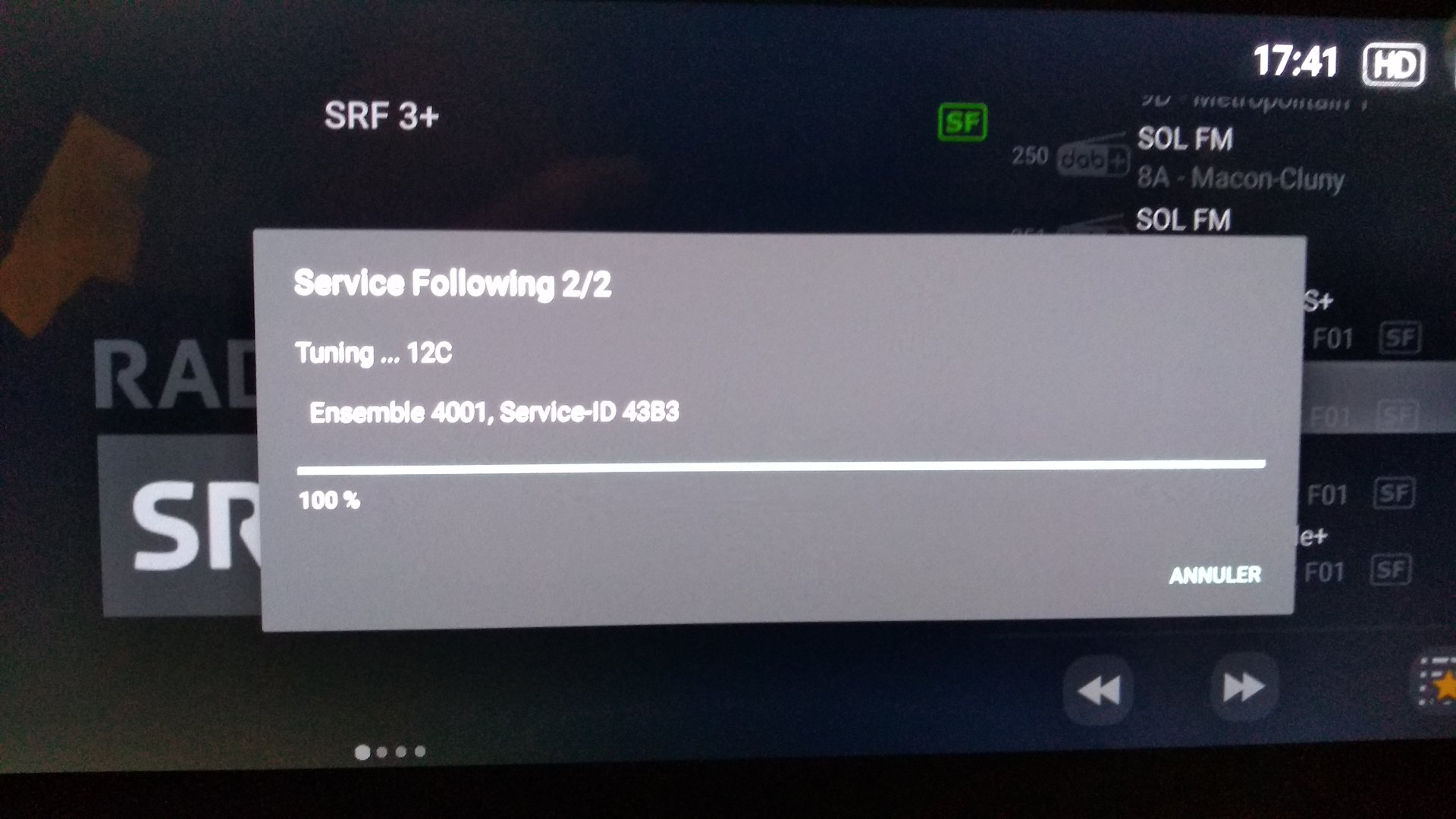

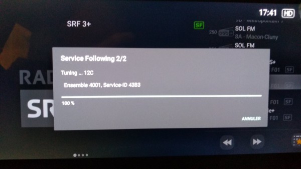

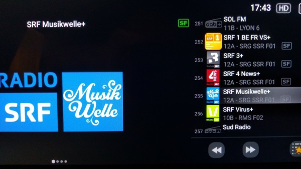

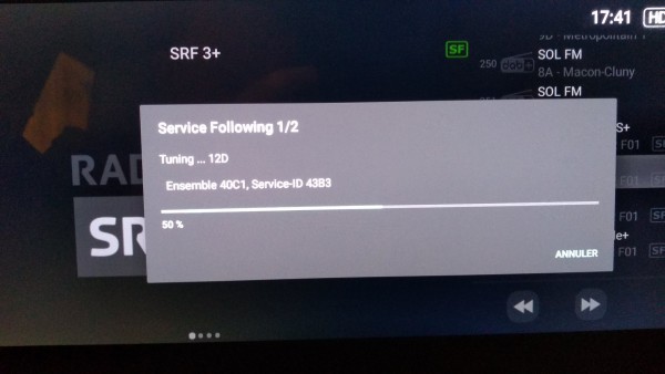

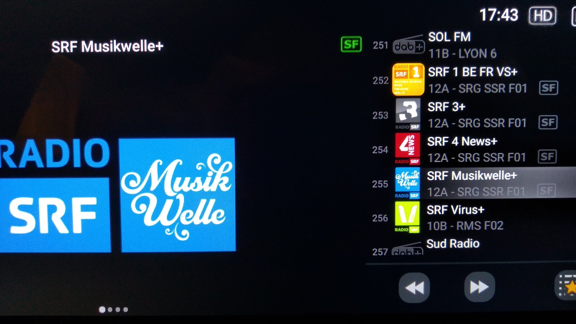

voici en 3 photos le fonctionnement du suivi de fréquence en Suisse service qui n'est pas disponible en France pour le moment pour nos réseaux métropolitains. Une première photo pour rappel d'une liste de stations suisses émettant sur le canal 12A depuis La Barillette au dessus de Genève. Vous remarquerez l'icône SF pour "service following" allumé en vert.

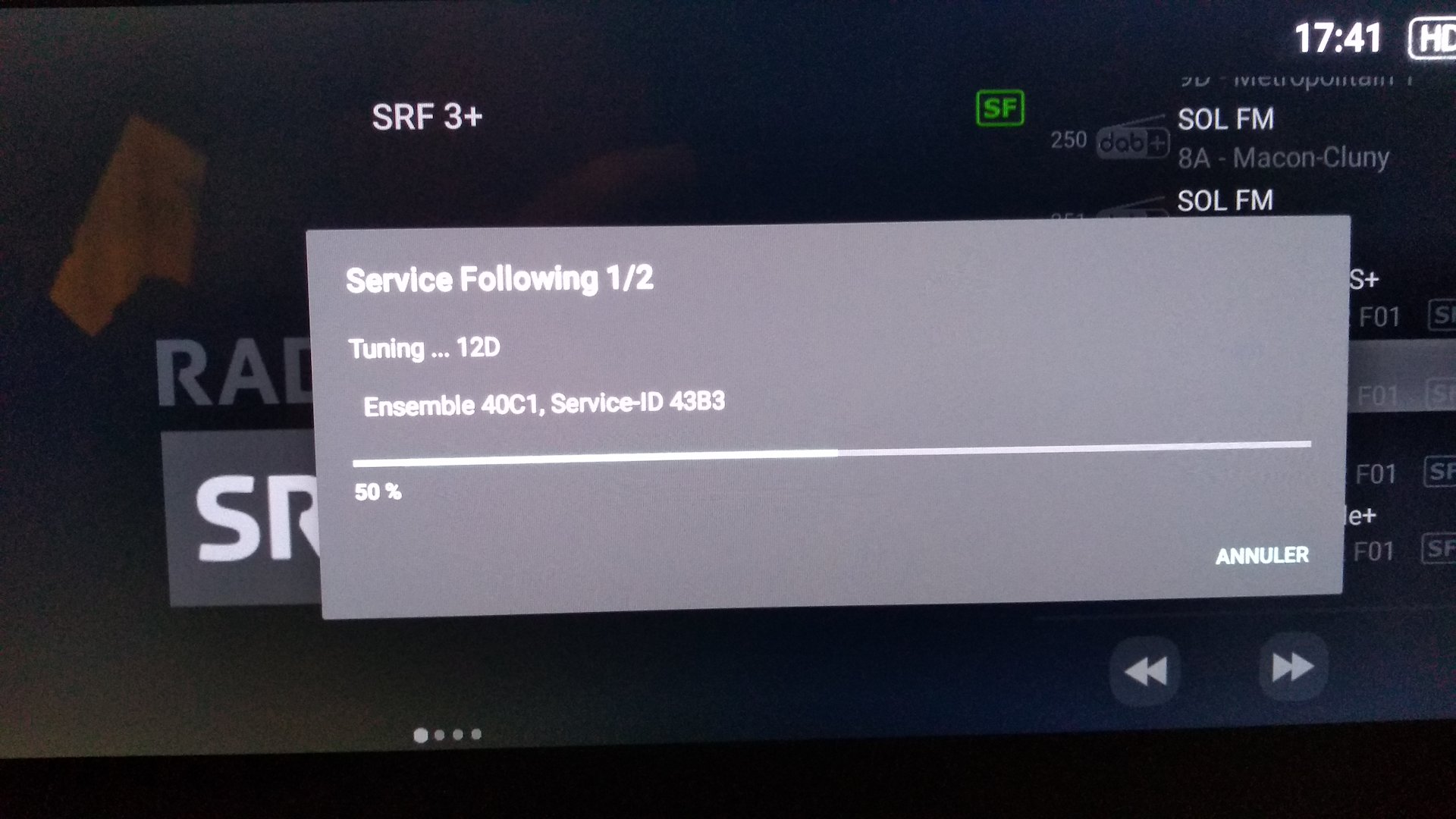

La sélection d'un programme entraine immédiatement la recherche des canaux alternatifs transmis par cet émetteur, d'abord le 12C puis le 12 D. Cela prend quelques instants tout au plus ici dans cette démonstration loin de la Suisse où je ne capte pas non plus le 12 A. Rien à voir donc avec un scan complet de tous les canaux du 5 au 13 qui prend un certain temps, un scan basé sur le sid de la station oblige en effet d'explorer tous les canaux ! D' où l'intérêt de voir un jour ce service activé. De même le PTY, recherche par type de programme ne fonctionne pas en France mais ailleurs, oui !

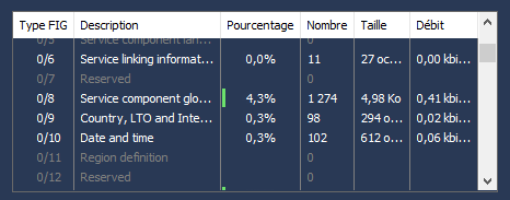

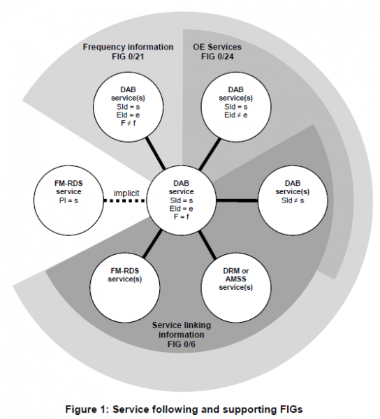

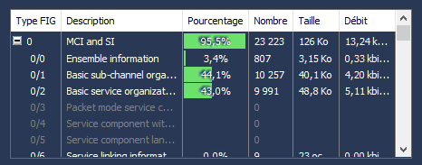

la colle a écrit:Pour en finir avec cette histoire, j'ai vérifié 5 multiplex allemand en terme de signalisation. La FIG0/21 quand elle est présente indique aucune fréquence alternative. La FIG0/6 sur tous les mux analysés indiques uniquement les Sid alternatifs au Sid du programme courant pour les recherches.
Pas de signalisation sur les fréquences utilisés par les mux. Bref on n'est pas si mauvais :)
effectivement ils parlent bien de FIG0/21, FIG0/6 ou FIG0/24 dans la norme ETSI TS 103 176 au chapitre 5.
On peut voir ces infos avec DAB Player sur PC, dans la rubrique DAB-info, FIC et Statistiques FIG...
Ils sont tous vides sur Paris sur tous les multiplex sauf sur le 11B Paris étendu où l'on a des donnés FIG0/6...
on peut sauvegarder le fichier Fic mais ce sont des données binaires difficilement exploitables même avec un logiciel de visualisation hexa.

Voici la réponse que j'ai reçue du concepteur du logiciel Dab-Z, le plus installé sur les unité Android pour decoder les signaux dab plus.
"Eh bien, je n'ai pas besoin d'enregistrements bruts. Tout est clair pour moi maintenant.
Tant que la France n'implémentera pas l'envoi de tous les FIG nécessaires pour la SF, DAB-Z ne fournira pas de SF en France. Je n'implémenterai aucune solution de contournement".
Pour plus de clarté, il m'avait demandé de lui envoyer des enregistrements en fichiers raw de nos emetteurs Français afin de comprendre pourquoi son logiciel n'assurait pas le suivi de service en France.
Il a maintenant la réponse à notre particularité française. Même en Republique Tcheque ou en Pologne ces Fic et Fig indispensable au suivi de service logiciel d'un programme en cours d'écoute sont transmises !
Pourquoi seul le multiplex 11B à Paris diffuse ces données ?
Oublis des diffuseurs ou méconnaissance de la norme ?
