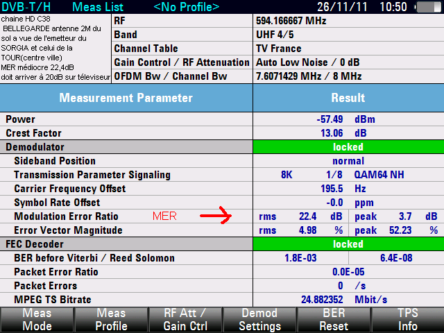

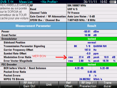

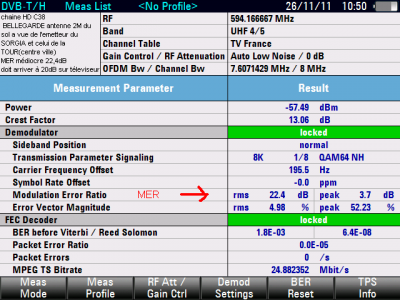

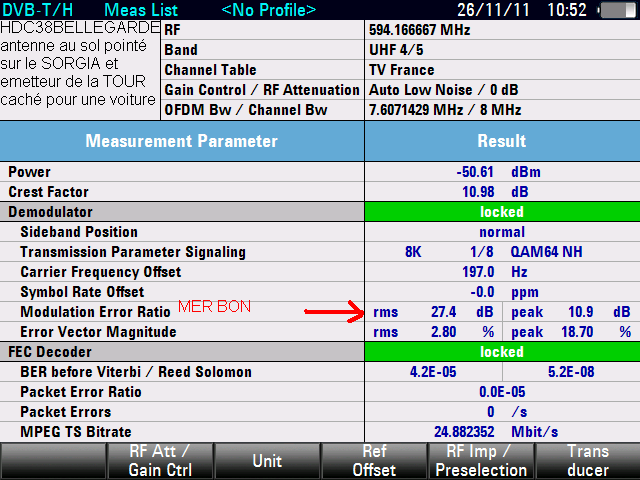

voici un essai que j'ai effectué ce matin .
==>je me suis mis en face de l'emetteur du SORGIA et à vu de l'emetteur de la TOUR(centre ville) antenne pointé sur le SORGIA 2M du sol sur lecanal36 (chaines HD)
le signa était bon mais le MER (niveau de qualité )médiocre 22dB avec un cable de 1M (surement un MER inférieur chez vous avec un descente de cable)
===> la meme chose mais avec l'antenne à 50cm du sol avec ma voiture qui cachait l'emetteur de la TOUR (centre ville ) le SORGIA étant toujours à vue.
le signal était toujours bon mais surtout le MER (niveau de qualité ) satisfesant 27dB .
conclusion demander à l'anteniste de déplacer l'antenne de facon à ce quelle ne soit pas à vue de l'emetteur de la TOUR (centre ville) mais bien à vu de SORGIA.
ce qui aurait du être fait dès le début.

1 emetteur à vue SORGIA.png -->
antenne s'affranchissant de l'emetteur du centre ville
2emetteurs à vue SORGIA +la TOUR.png -->
antenne (comme la votre ) à vue des 2 emetteurs

Messagepar lobel » 26 Nov 2011 17:58
BLANC a écrit:bonjour
Bonjour Blanc
Un grand merci pour ce test sur le terrain, c’est génial. Notre réunion de copro approchant, je vais en toucher un mot durant l'assemblée.
Peux-tu juste en 2 mots m'expliquer le MER par rapport au BER (sur tes screenshots, on voit d'ailleurs bien que le BER est bien + faible avec l'antenne cachée du HLM par la voiture).
De même, je présume que le raisonnement vaut pour les autres mux, même si actuellement c'est R5 qui est le + tangent.
Merci
