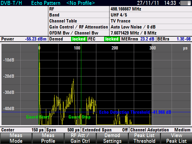

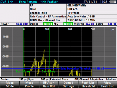

pour les diff du saleve
pour "cacher la merde au chat" échos multiples des diff de GEX sur les falaises du SALEVE il faudrait augmenter les puissances d'environ 15dB et ca recauserait des ennuies sur des gens qui sont pionté sur GEX ....
un essai (qui n'est pas une solution )serai de passer les diff du SALEVE en polar vertical pas dit que ca marche mais juste pour voir ou alors mettre une antenne à avec un angle de diffusion étroit et du gain (12dB)en direstion de CROZET <=>THOIRY
pour contre une solution serai de passer les diff. du SALEVE sur la plaque (cannaux identique synchro SFN)de la dent du CHAT
sauf erreur de ma part c'était le cas pour le R6 au saleve de 2010 à juin 2011

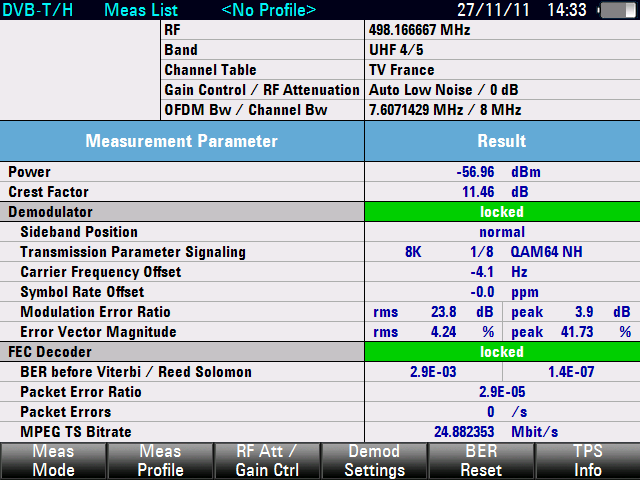

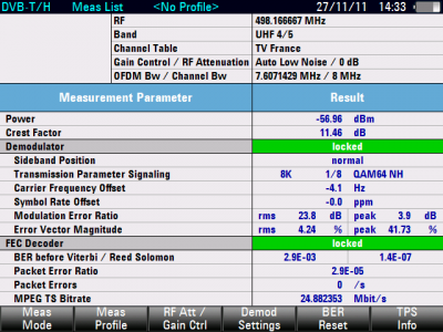

j'ai fait une mesure ce dimanche C24 (R6) antenne pointé sur le SALEVE à coté de l'ancienne doune avant COLLONGES.
il est vrai que ça marche (le MER varie de 20dB à 24dB) ont voit bien les échos des diff. de GEX sur les falaises du SALEVE.
je ne suis pas allé plus loin (FARGES,PERON, ST GENIS..)car je sais que le probleme augmente .les éhos quand on est pile en face du SALEVE les sont aux max et ca ne décode plus et en plus il y a l'emetteur de GEX qui arrive en avance dans la réponse impultionelle.
pour info le probleme a été signalé en septembre 2010 pour le R3 C68 qui était déja le meme canal pour le SALEVE et GEX.
