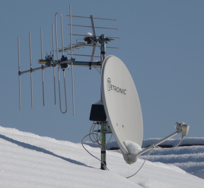

Messagepar jekfr » 08 Mar 2009 12:53
Voici la photo de mes antennes.

Messagepar julien74 » 08 Mar 2009 15:44
Ton antenne n'a pas l'air mauvaise...

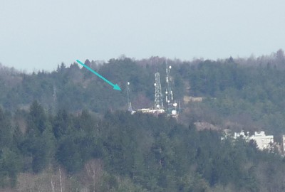

Tu aurais une petite photo de ta vue sur l'émetteur de Veyziat?

Messagepar jekfr » 14 Mar 2009 11:49
J'ai enfin eu le temps de prendre la photo,
Voici la photo de la vue que j'ai sur l'émetteur de veyziat depuis chez moi, il n'y a aucun obstacle entre mon antenne et le relais..

Re: [01 - Ain] Oyonnax
Messagepar franck_93 » 14 Mar 2009 13:16
Bonjour, ca doit venir de ton antenne qu n est pas large bande ou du coupleur qui filte des canaux (le boitier où est racorder les antennes). A+
