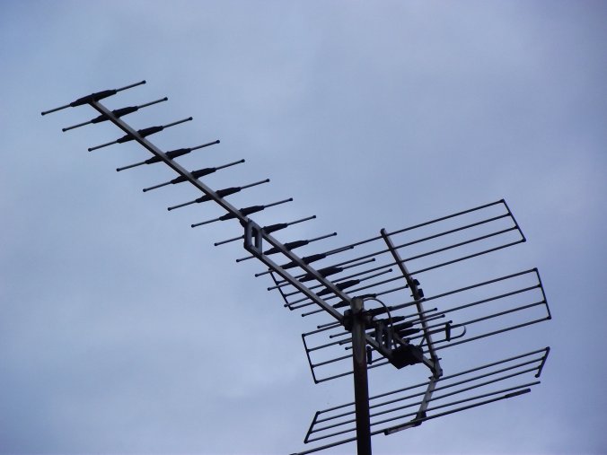

J'ai pris la photo de mon antenne, mais comment on la met sur un message ?
Je suis pas un grand habitué des forums :?:

Voici la photo de mon antenne
2011_09250007b.jpg -->
Photo de l'antenne

Messagepar Tjalk38 » 25 Sep 2011 10:02
bjr lamuret.
votre antenne est je pense une antenne fort gain ,donc bande etroite.Et par consequent plus pointu à caller sur l'emetteur.
Etait elle utilisée avant le debut de la tnt,et sur quel emetteur?
Etait elle utilisée depuis le debut de la tnt,et sur quel emetteur?
Etait elle utilisée depuis le debut de montaud,avant le 14 06 11?
Cela pour essayer de comprendre la nature de cette antenne :laisse elle passer les canaux bas 21 à 36;ou haut 36 à 59;ou plus rarement une serie par exemple 30à40.

Messagepar lamuret » 25 Sep 2011 10:54
Tjalk38 a écrit:bjr lamuret.
Bonjour Tjakl38,
J'ai la même antenne pointant sur la même direction (Montaud) depuis 10ans et je me suis mis à la TNT il y a plusieurs années ( je me souviens pas exactement mais bien avant juin dans tous les cas) Par contre, depuis 6-7 mois, j'ai commencé à avoir ponctuellement des problèmes de receptions des chaines canals..., au début, c'etait une fois de temps en temps, et puis de plus en plus fréquemment... Ces derniers temps, c'était un jour sur deux... J'attendais avec impatience le passage au tout numérique, en espérant que cela raménerait une reception normale...

Messagepar Tjalk38 » 25 Sep 2011 11:19
En 2010 Montaud TNT etait entierement avec des canaux inferieur à 34.
il y eu des modifications et maintenant on est entierement en bande haute(>34)
Avez vous une antenne interieure amplifiée.
Car autant avant le 20 09 ,en ce qui me concerne il etait necessaire d'avoir une antenne exterieure avec ampli et pour des resultat limites.maintenant avec une antenne interieure amplifiée donne des resultats.

Messagepar lamuret » 25 Sep 2011 11:46
Tjalk38 a écrit:En 2010 Montaud TNT etait entierement avec des canaux inferieur à 34.
Je dois en avoir deux qui trainent quelque part et qui ne donnaient que de piètres résultats en analogique...
Mais vais essayer pour voir...

Messagepar lamuret » 25 Sep 2011 12:02
Mon test n'a rien donné.... Aucune reception du tout sur aucun canal avec les deux antennes interieures...

Messagepar BAISIN » 25 Sep 2011 14:50
De toutes façons,pour celle qui passe le haut de 36 à 59,ce n'est plus un problème,car les canaux UHF 60 à 69 sont inutiles sur les antennes tv,étant donné que ces canaux sont réaffectés au multimédia sur les mobiles,ou la téléphonie 4G.
