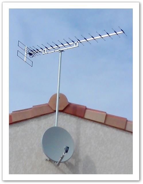

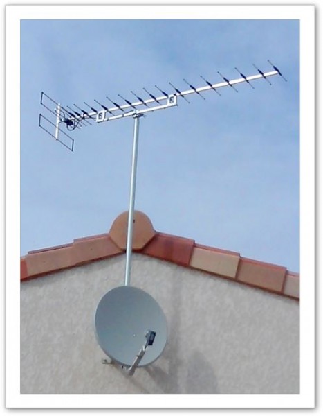

Te souviens-tu à peu près à quoi ressemblait ton ancienne antenne TV qui est tombée parmi les 4 que j'ai mis en exemple? :wink:
Re: Intensité et qualité du signal TNT avec filtre 4G
Messagepar cloclo013 » 27 Juin 2019 15:00
La voici, je crois que tu l'avais déjà vu ?

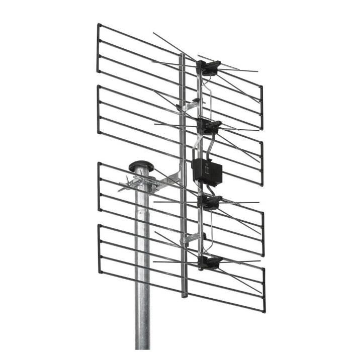

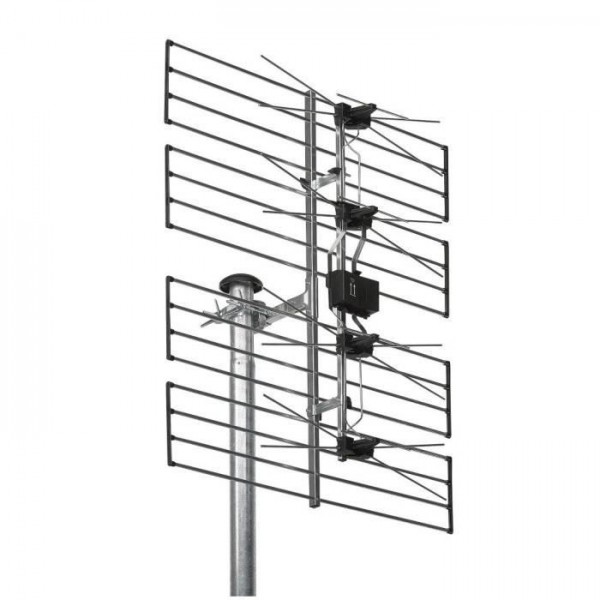

Je ne l'avais pas vu, j'avais juste vu ta nouvelle trinappe au milieu du mât… :wink:

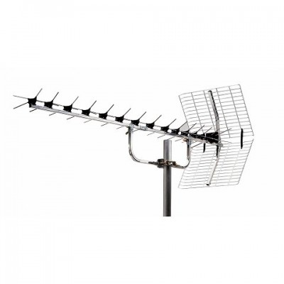

Si vraiment les mosaïques continuent et deviennent gênantes, il faudrait mettre une meilleure antenne plus longue et plus performante comme la Wisi EB 67 à 50€ là ça devrait régler ton soucis.
Je ne suis pas trop fan des trinappes (mes collègues du forum TVNT non plus...).

L'ancienne antenne tri-nappes UHF de notre ami était vendue il y a qq années chez Brico-Merdo , j'en ai récupéré une , c'est très léger comme qualité de fabrication , j'en ai même vu qui se cassait en deux au niveau de la vis qui tient le dipôle... :?
La VHF III ressemble à une Tonna .
Je pense que la nouvelle antenne UHF tri-nappes est un peu juste en dimension , peut-être l'essayer au sommet du mât ou sinon la changer par celles présentées auparavant par Julien .
