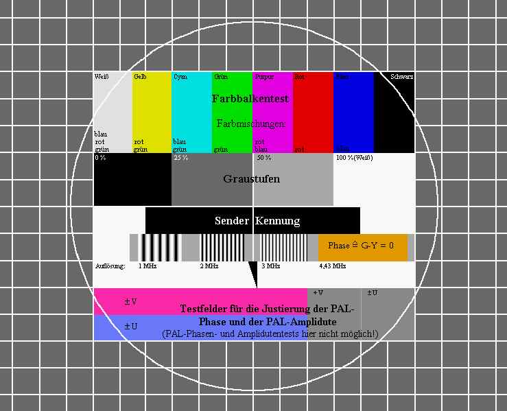

Pour alimenter la conversation, je vous joint une photo de la fameuse mire PAL allemande FuBk.
La TSR en PAL B/G la diffusait le matin il y a de nombreuses annés quand elle n'émmétait pas 24h/24
Cette photo de la mire est annotée en allemand, interessant de voir que le pavé 4,43 Mhz soit de couleur orange :?:

Re: NTSC — pal — secam : appel à témoins, pas aux bonimenteurs
Messagepar vidéo-33 » 17 Aoû 2012 09:26
jeanphi73 a écrit: interessant de voir que le pavé 4,43 Mhz soit de couleur orange :?:
Alors que le burst Secam en trame apparaissait en vert , Le burst PAL 4,43 apparaît en effet en orange
