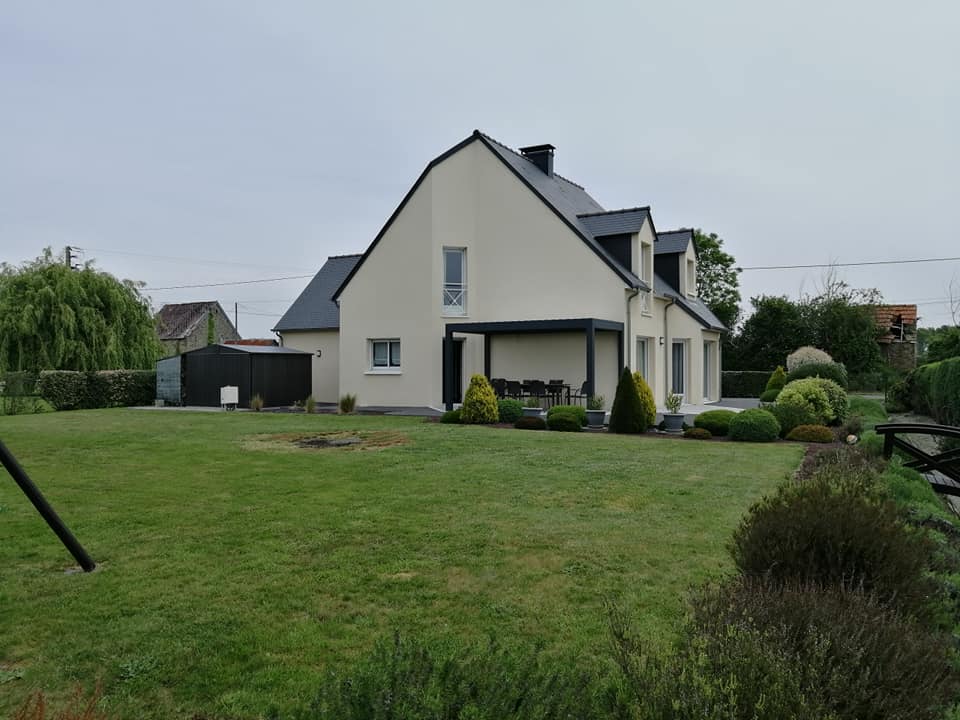

Concernant le déplacement éventuel de l'antenne sur le pignon, je pourrai l'installer sur ce pignon:
en la dirigeant vers la droite ( donc vers RENNES ) mais mon câble antenne serait trop court.
Question: J'ai un autre morceau de cable en rab' dans mon garage; est ce que je peux faire un raccord avec fiche F avec mes deux morceaux de cable antenne?

Messagepar kiki37 » 29 Juil 2019 11:08
comme ceci ?
Micka22 a écrit:mais mon câble antenne serait trop court.
oui avec un manchon FF comme ceci ?
mais à l'intérieur ! ce raccord n'est pas étanche !
