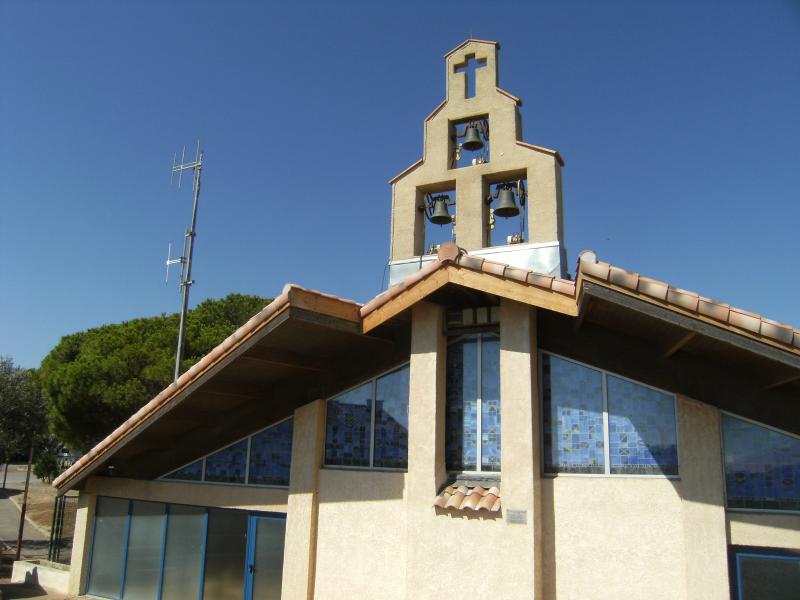

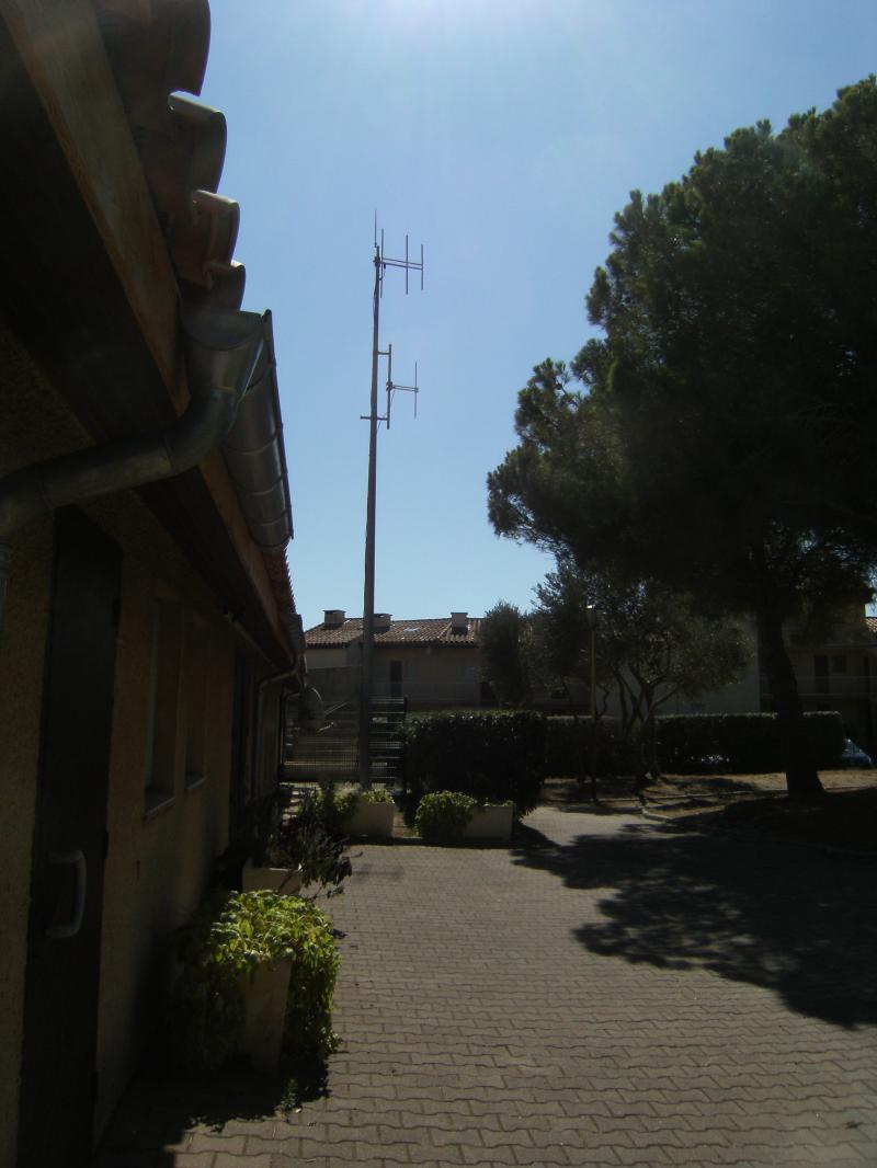

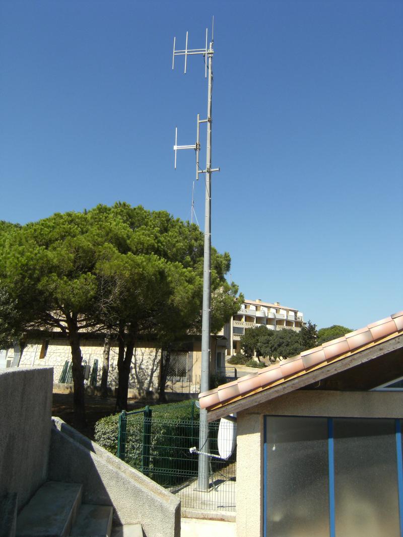

Visite du petit émetteur FM de RCF Pays d'Aude 98.2 situé à Saint Pierre la Mer commune de Fleury (11) , sa puissance très faible de 20 W permet de couvrir la zone d'ombre occasionée par la Montagne de la Clape par rapport à Narbonne , d'ailleurs la fréquence est identique pour les 2 sites .
Je vous avais déjà présenté ce site il y a quelques temps , placé juste à côté de l'église et de la gendarmerie d'été .

Messagepar Pif92 » 16 Sep 2023 09:52
on a deux aériens, celui du haut est directif, alors que celui du bas est omnidirectionnel (dipôle).
Hypothèse : celui du bas est utilisé en secours.
Il y a également sur site une parabole. Cette dernière est probablement utilisée pour récupérer le flux audio RCF Pays d'Aude sur le satellite Eutelsat 5 West B (5°W) - fréquence 11471.50 MHz en DVB-S2.

Messagepar julien74 » 16 Sep 2023 13:17
Merci pour les superbes photos :D
En effet ça fait propre et pro.
Il y a 10 ans en arrière il y avait 1 dipôle qui était au sommet du "clocher" en béton et la parabole se trouvait à l'opposé au sommet du toit.
Le gros câble coaxial noir de la parabole longeait le toit jusqu'à l'intérieur de l'église.
On dirait que le nouveau site est fait pour que RCF soit totalement indépendant de l'église, pour que le technicien puisse intervenir n'importe quand.
A cet endroit il est impossible de recevoir un autre émetteur d'RCF Aude pour effectuer un repiquage, le 98.2 de Narbonne est mal reçu, de toute façons impossible de capter le 98.2 de Narbonne pour réémettre aussi sur le 98.2 à St Pierre la Mer.
A cet endroit par contre on capte vraiment bien RCF 34 Béziers 98.5 et dans une moindre mesure on capte faiblement RCF Montpellier 98.3 et France Musique Port-Vendres Madeloc 98.4 (quand l'émetteur 98.2 de St Pierre la Mer est éteind).
Cet émetteur de St Pierre la Mer est assez récent, il existe depuis l'arrivée de RCF Aude sur le satellite.
Je ne sais pas si tu as remarqué Nono, cet émetteur est en fait mal placé, il se trouve à côté d'une barre d'immeuble, la direction visée par les 2 dipôles tape en plein dans cette barre d'immeuble ce qui ne permet pas une vaste de zone de couverture, je ne sais même pas si ça va jusqu'à Narbonne-Plage. :gratt:

Messagepar paul74140 » 16 Sep 2023 19:19
Ah oui, ça donne lui vraiment un style à cette belle église, après j'ai un tropisme étant passionné, pas sûr que le paroissien moyen soit du même avis que moi :mrgreen:
paul74140
Messages: 2853
Re: La bande FM en Languedoc-Roussillon...
Messagepar julien74 » 16 Sep 2023 21:18
C'est souvent que les antennes d'émission d'RCF s'installent sur les églises :wink:
